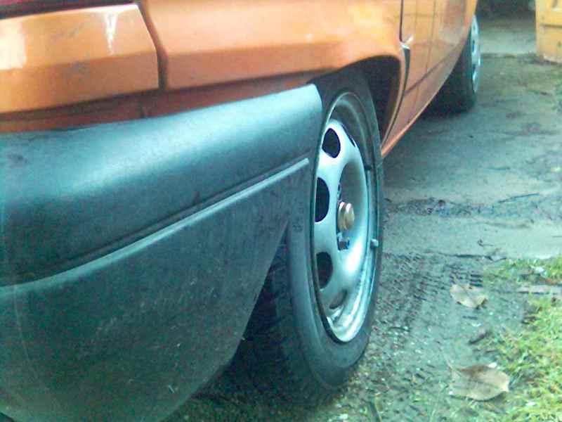

Hallo, zu allererst:möglich ist alles! :D Richtig ist das es für die classics kein Gutachten für VW gibt, also wäre der Weg über ne Einzelabnahme Pflicht, hilfreich wäre dann ein Gutachten für nen Opel wegen der Radlasten. Da es ja kein Gutachten für den Polo gibt musst du dann zwangsläufig auf die 195/45 R13 gehen es sei denn dein Prüfer ist dir freundlich gesinnt bzw dein Tacho ist in der Toleranz mit den guten 175/50ern (würd dir die 195er empfehlen). Beim Steilheck ist natürlich kaum Platz im hinteren Radkasten also kommst ums ziehen nicht drumrum. Ich hatte anno dazumal ne 7x13 Et14 mit den 175ern und unten ist ein Bild meiner Radläufe hinten! Vorne geht es gemählicher zu aber der Prüfer sollt nicht allzu scharf sein denn ohne ziehen oder Radlaufverbreiterungen ist die Radabdeckung eher mangelhaft. :(
