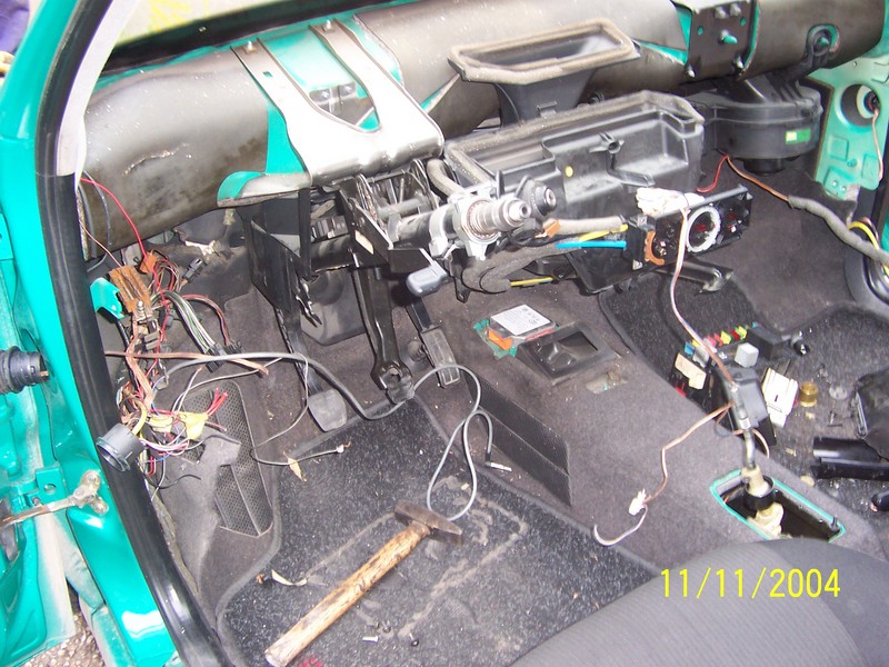

[QUOTE]Son Quatsch. Er hat nen 96er , da war der Fahrerairbag schon Serie. Das heißt garnichts, nur weil er keinen Beifahrerairbag hat. Hab diese Kombi bei 95er und 96er 6N schon oft gesehen. Guck mal ob du einen Rückrüstadapter hinterm Lenker hast. Oder such unterm A-Brett aufm Mitteltunnel nach dem Airbagsteuergerät. Ist hinter der unteren Lüfterabdeckung. Dafür drehst du im Ablagefach der Mittelkonsole die Schraube los, dann kannst du das Ding leicht hochschieben. mfg Dennis PS: Und wo wäre das Problem Airbags nachzurüsten? Ich seh da keins.[/QUOTE] Also hier meinte Dennis auf den Mitteltunnel ....
