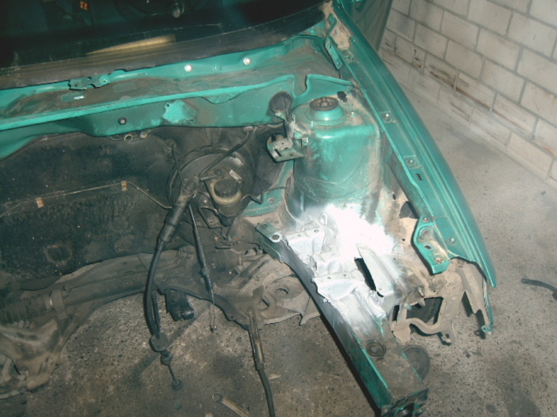

Bei meinen 6n sah es so ähnlich aus . Mir ist die Getriebeaufhängung zerbröselt . Bei mir lag es an der Tieferlegung auch die Belastung meines ersten getunten Motors . ;) Habe es dann von einem Karosseriebauer schweißen lassen . Reparaturbleche habe ich von VW bekommen was auch Vorrätig war da es beim 6n wohl öfters passiert . Also ein Karosseriebauer kann Dir das wieder anschweißen und Ausläsern . Kosten von 150€ bis 400€ je nach Laune und Handeln . ;) hier mal vorher nachher Bilder . Gemerkt habe ich es eigentlich schon ein halbes Jahr weil ich immer ein schlagen auf der Antriebswelle hatte aber erst beim Motorumbau haben Wir das gesehen . mfg Stephan
