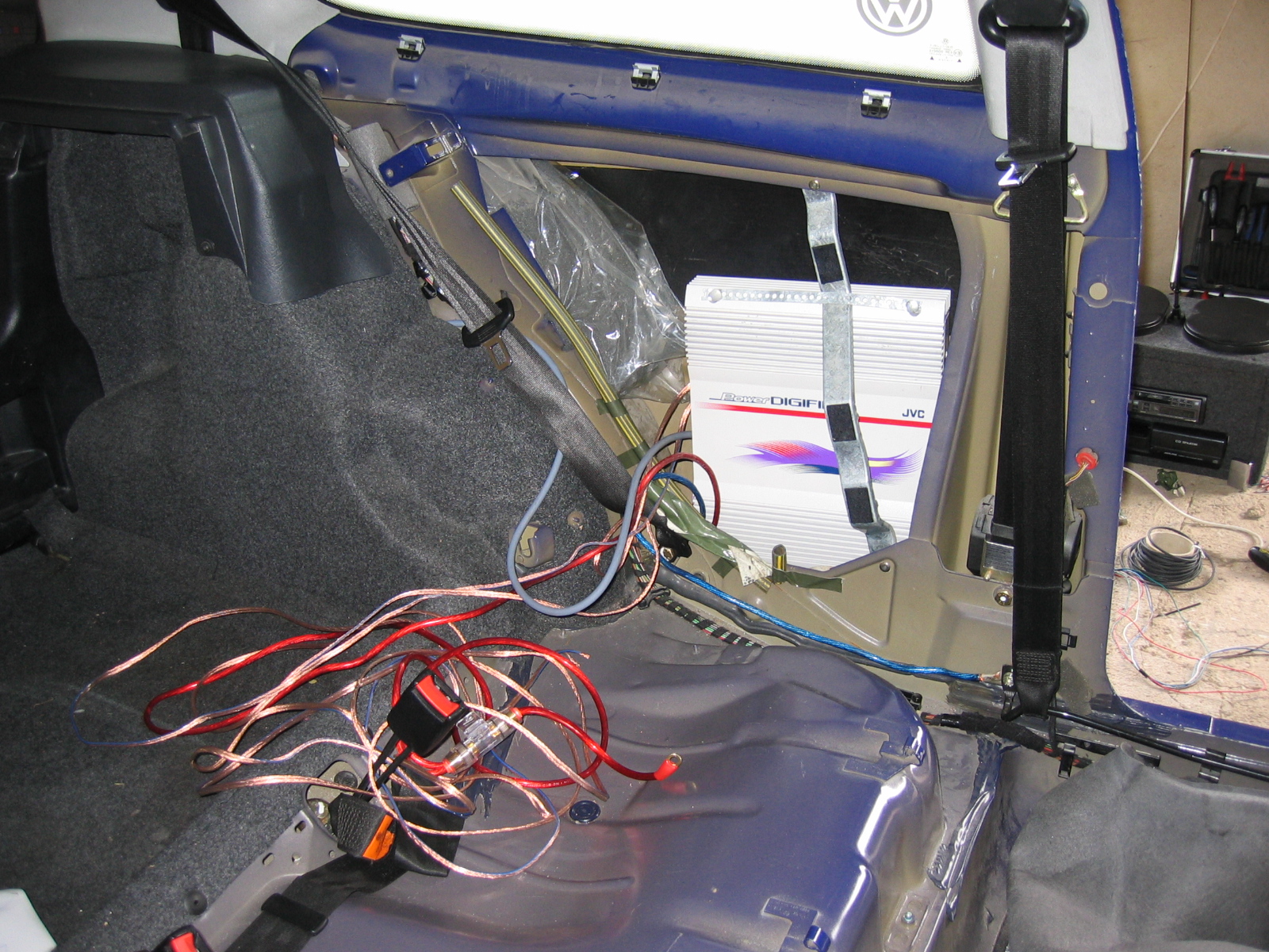

Jau, genau da is der durchgang Die Endstufe kannst du, wenn du nen dreitürer hast, einfach hinter die Seitenverkleidung von der Rücksitzband bauen. Da sucht die dann auch keiner. Hier ist mal ein Bild davon (sieht wegen dem ganzen Kabel allerdings sehr chaotisch aus, weil ich Da im Umbau war) Die Gummis und die Einsiegsleisten gehen ganz einfach ab. Die sind nur geklippst, bzw gesteckt. Es ist nur an der B Säule ne kleine kreuz Schraube
