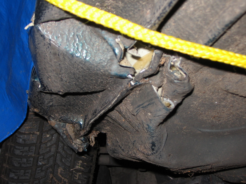

Roland, Du hast ja Ideen - aber recht - es ist eine gewisse Faltenbildung am Unterboden nicht zu übersehen und auch bisher nicht bekannte Blechüberlappungen sind erkennbar. Habe mir zwischenzeitlich den VW "Rep.-Leitfaden für Karosserie - außen" via eb... bestellt, der ist aber noch nicht da. Ich hoffe da sehen zu können aus welchen Teilen/Blechen der beschädigte Bereich besteht und was evtl. vor einem Richtversuch raus müßte/sollte/könnte um die A-Säule nicht teilweise ersetzen zu müssen. Ich sehe langsam auch, daß man ohne spezielle Richt-Kenntnisse oder -erfahrungen hier wahrscheinlich nicht weiterkommt. Meine Suche im Netz nach Hinweisen bzw. Anleitung zur Arbeit mit Dozer und/oder Richtbank blieb bisher auch sehr erfolglos - sonst findet man doch auch allen Kram im Netz! *grr* Gruß Uli
