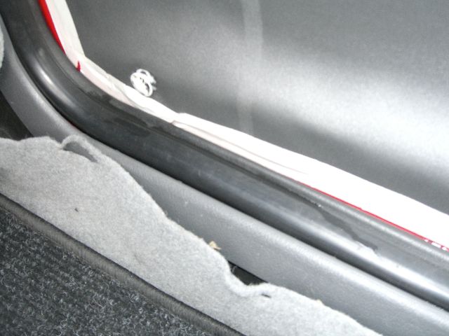

Ne es is ja normal, wenns regnet, dass das Wasser was an der Scheibe runterläuft in die Tür tropft und dann eigentlich durch die Abläufe rauslaufen soll...und das was in die Tür tropft und hochspritzt läuft an der Folie lang, dann nach innen ÜBER die Dichtung und dann rein! Sah dann so aus
