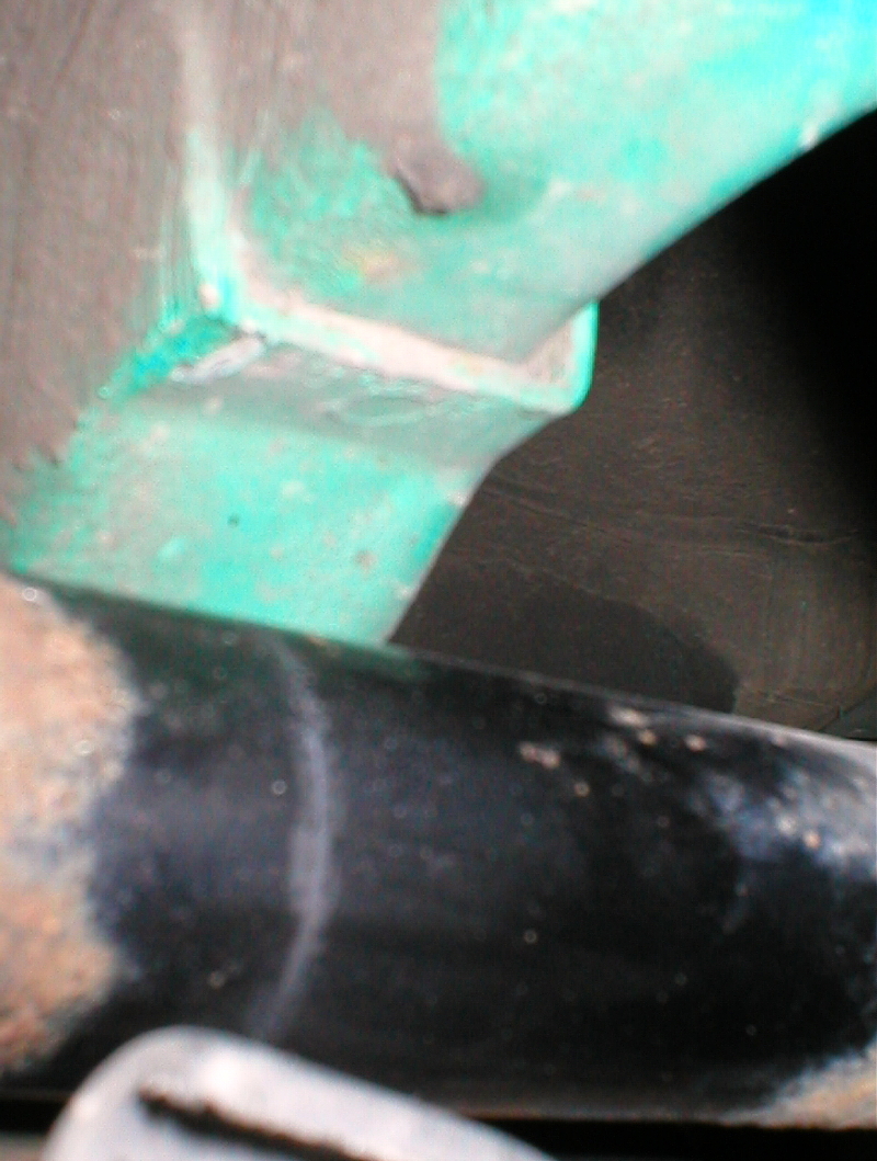

Problem..die rechte Antriebswelle ist länger, deshalb auch Dicker. Das Problem läßt sich normalerweise nur so lösen..entweder ne andere Antriebswelle rein, die vom Diesel soll wohl dünner sein, oder die günstigere Variante, Federwegsbegrenzer reinmachen. Ich hatte das gleiche Problem bei meinem 60/40. Nach einbau der Begrenzer hatte ich keine Probleme mehr damit. Schau auch gleich mal an der Antriebswelle weiter..da müßte innen irgendwo an der Ölwanne noch n kabelbaum sein der "Schleifgefärdet" ist. Mußte ich auch verlegen.. und Leute...SCHEIFT NIE AN TRAGENDEN TEILEN RUM! LEBENSGEFAHR! @xdream Es schleift imer nur die rechte Welle und zwar aus dem grund weil die schlichtweg länger ist als die linke und deshalb aus nen ganz anderen winkel am Rahmen vorbei geht...
