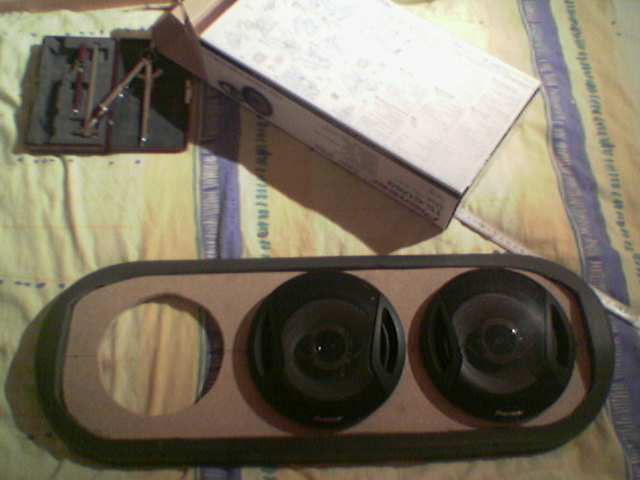

da mich jetzt schon so viele gefragt haben wollt ich euch mal nen paar bilder uppen von meinen doorboards. Hab einfach die orginalen ausgeschnitten ne MDF Platte eingepasst, festgeschraubt, löcher für die boxen ausgesägt, mit schaumstoff gepolstert und mit kunstleder bezogen.Die MDF Platte kost 5€ im baumarkt oder man hat sowas noch rumfliegen, der Schaumstoff 5cm dick hat 10€ gekostet und das leder auch 10€ der laufende Meter. Joah wären dann ja 25€ ok die 6 Lautsprecher von Pioneer jetzt nicht dabei gerechnet dann wird die sache schon etwas teurer. Fertiges ergebnis seht ihr ja auf meinen Bildern, hoffe ich konnt euch soweit weiter helfen. Viele Grüße cyres
