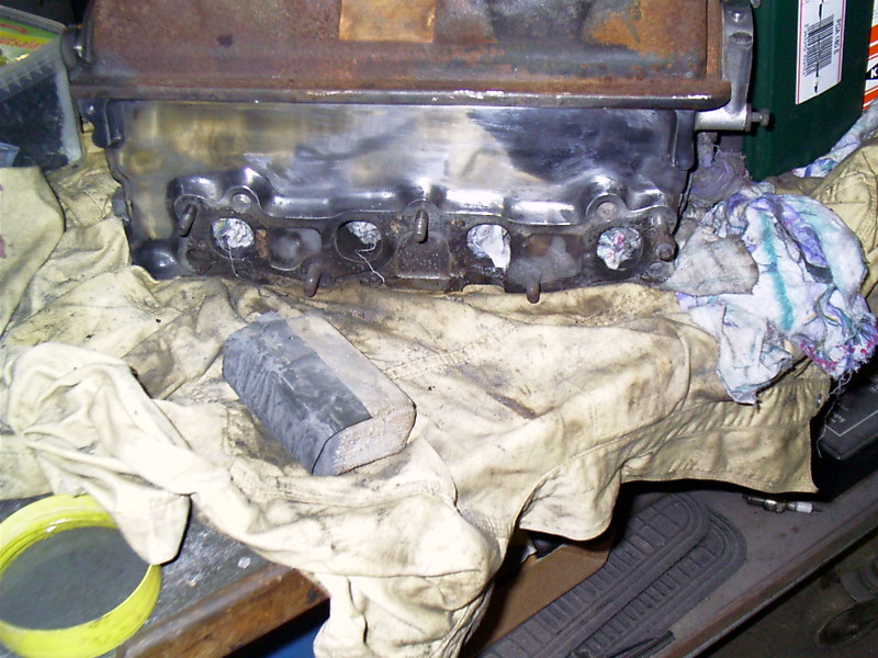

Hallo Hab nun schon sämtliche Sache selbst poliert . Du musst viel geduld haben und ausdauer . Bei meinem Motorumbau bin ich auf die Schnapsidee gekommen mein Kopf zu polieren . War ne sau arbeit aber ich habs danach nie bereut . Also hab erstmal mit einem Schleifaufsatz und dem Dremel voorgearbeitet . Dann bin ich immer feiner geworden mit dem Schleifpapier . Bis ich zum Schluss bei 1400 Papier angekommen war und keine Schleifspuren mehr zu sehen waren . Danach kam die Poliermaschiene zum Einsatz . Erst mit grober Politur und danach mit feiner Politur. Ja und dann war es fertig . Hatte aber wunde Finger vom Schleifen . PS: Hätte die Möglichkeit an Profischleifpaste zu kommen . Ist aber nicht sehr günstig . Eben für Profis ! MFG
