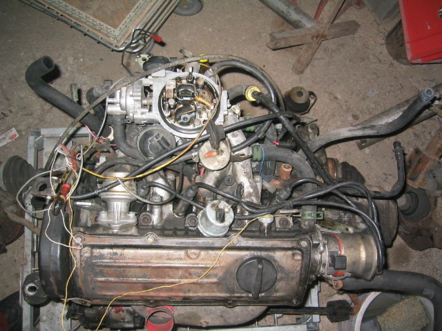

Ich denk mal das der motor zusammen gestöpselt ist , aav oder mh ansaugbrücke vom GK mit vergaser , der wurde ja auch beim golf eingebaut und hat serienmäsig den eckigen luftfilter . der 45ps moter hat auch einen 2E3 vergaser wie der GK motor, hat aber eine andere bedüsung Daher passt der runde Luftfilter das ist ein GK motor
