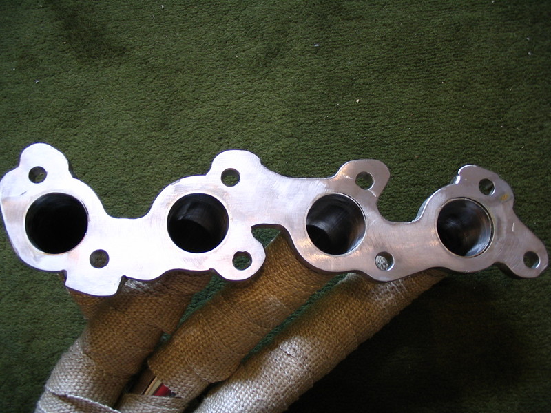

Sally, ich habs geschafft *ggg* Da es wirklich von keinem Anbieter einen Fächerkrümmer für den 6N2 MBK: AUD mit 60 PS gibt, habe ich mir selber einen gemacht. Hab einen im ebay gekauft für 200 EUR, der laut Verkäufer für alle Polo Bauhjahr 1996-2001 passt (klar ist Quatsch, weil meiner ist ein 6n2 und die wurden von 99-01 gebaut und der passt nicht). Dann hab ich meinen originalen Krümmer abgebaut, den oberen Anschluss mit den Schraublöchern abgeflext, abgezeichnet und dann die fehlenden Löcher an den ebay-Krümmer drangeschweißt + Ring für die Lambdasonde. Dazu noch nen 200 cpsi Kat gekauft und fertig :) Jetzt ist mir gestern nur die Angst gekommen, da ich jetzt ja keinen Vorkat mehr habe, nicht dass der Motor jetzt auf Notmodus läuft *hae* Was meint ihr ? Gruß
