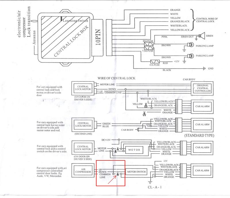

FFB Will nicht öfnen / schließen 6n2 Bild 011.jpg
SO.... *freu* *freu* *freu* *freu* Problem gelöst *freu* *freu* *freu* *freu* Mit etwas nachdenken klapts doch... und zwar wurde ja an das steuerkabel der ZV pumpe die beiden Kabel der sender/empfänger elements angeschlossen... Laut anleitung muss man es trennen... Laut logischem nachdenken geht es nicht weil dan der stromkreislauf nicht exestiert... Habe in bild markiert was der hersteller für "richtig" hält was aber blödsinn in meinen augen ist weil es so nicht klappen kann... Bilanz: 18,61 € Ebay vernbediehnung *lol* Unbezahlbar einbau vllt hilft es ja jemandem der eine Günstige FFB in seinem polo verbauen will...
