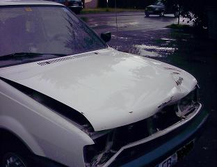

Das Bild kenn ich irgendwoher *ggg* , meiner sah ähnlich aus, war aber alles machbar, neue Haube, Grill, Schlossträger, Stossi, Querträger, evtl Kühlaggregat usw, schlimm siehts jetz nich aus, aber das Ausmaß der Kathastrophe siehste erst wenn du ihn vorne zerlegt hast, und guter Tip, lass nach dem Widerherstellen die Spur kontrollieren, die könnte sich verstellt haben ;)
