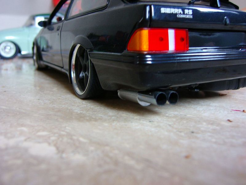

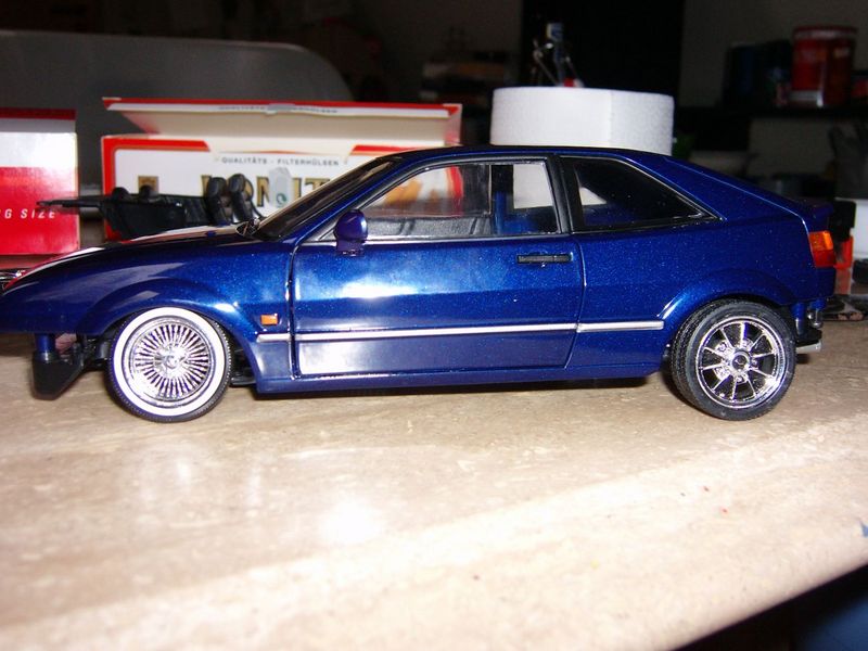

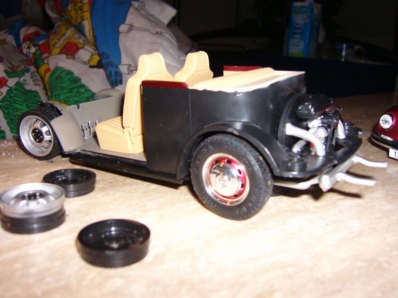

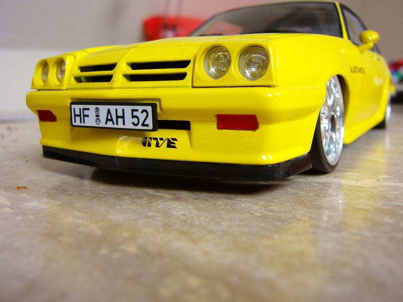

also,ich erklär das mal an einem 1:18 modell.die sind am detailreichsten und am besten zu tunen.als erstes baust du den karren auseinander und nimmst die räder ab.dann kanns du schonmal im innerraum anfangen(anders lackieren,andere sitze etc).dann schaust du dir die aufhängung an(is bei vielen unterschiedlich) und guckst,wie du die radaufhängungen weiter nach oben bekommst: entweder mit cutter und sekundenkleber oder einfach mitm feuerzeug vorsichtig heissmachen und zurechtbiegen(so kannst du auch gleich den sturz verstellen).muss aber an beiden seiten genau gleich sein!am besten lassen sich die räder nachher noch drehen und lenken,da muss man ein bisschen friemeln. dann passt du die neuen felgen an und setzt das teil wieder zusammen.jetzt musst du wahrscheinlich die kotflügel bearbeitem(halt wie beim echten auto *ggg* ) spoiler baust du aus einem stück zurechtgeschnittenem plastik.heissmachen und anpassen.dann nochmal mitm cutter zurechtschneiden,anbauen,verspachteln und lackieren.is alles ganz easy,brauchst nur übung. kotflügelverbreiterungen genauso,is aber relativ schwer,die gut hinzukriegen. fürn auspuff am besten ori-endpott nehmen,rohre ab und neue aus metall dran(gibt so meterstangen im bastelladen,musst noch auf länge schneiden) und innen schwarz lackieren. hab dir mal bilder angehängt vom käfer-umbau, von einer 2-teiligen lippe am manta,vom corrado-felgenwechsel und auspuff am ford
