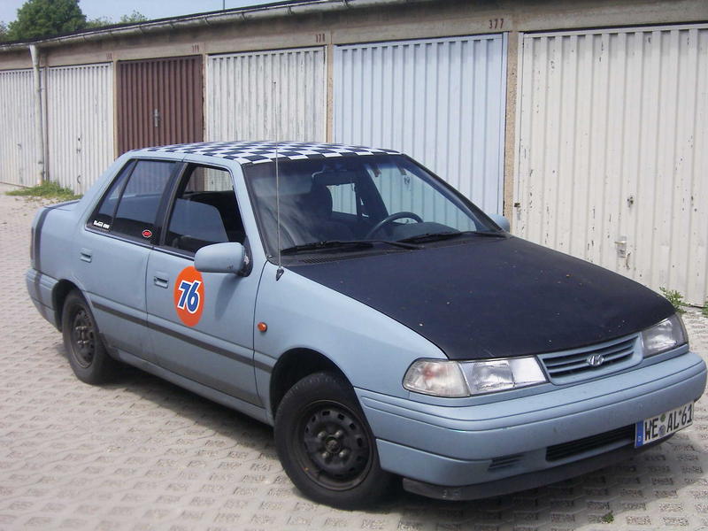

Holst dir am besten die Velourwalzen aus dem Baumarkt,die machen nichts sehr die kleinen Bläschen.Lack nicht so dick sonst verläuft er nicht richtig und es darf nicht so warm sein,sonst zieht der Lack zu schnell an. Hier mal ein Bild von meiner alten Ratte vor zwei Jahren,die haben wir genauso gemacht. Andreas
