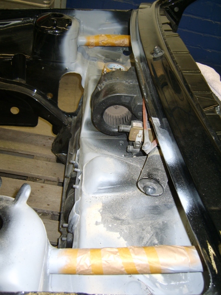

Heute wurden die 2 Rohre Eingeschweißt und alle Überflüssigen Löcher im Motorraum beseitigt,die Rohre dienen nun als Kabelkanal und Domabstützung,im Dom selber habe ich auch Halterungen angeschweißt und die Kabel kommen nun an der Seite im Kotflügel raus,alle Steuergeräte wurden unter dem Amaturenbrett verstaut....morgen geht es weiter mit Verkabeln und mit der Verlegung der Wasserleitungen für den Wärmetauscher... Gruß Marcel*sm22*
