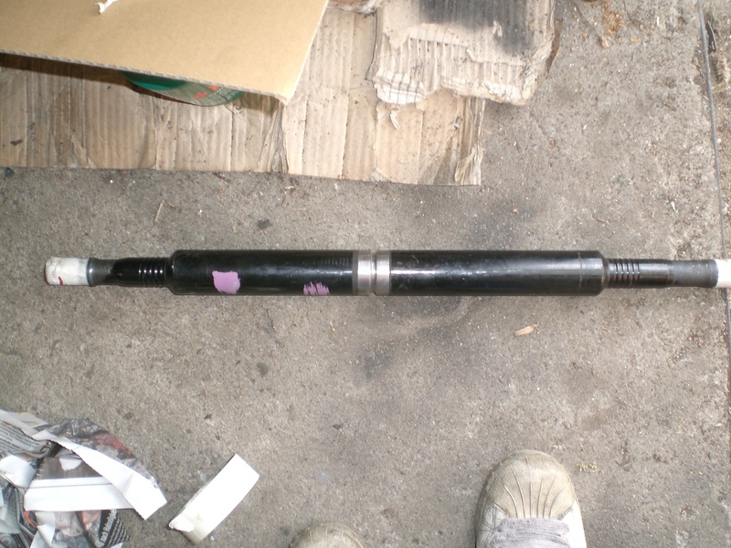

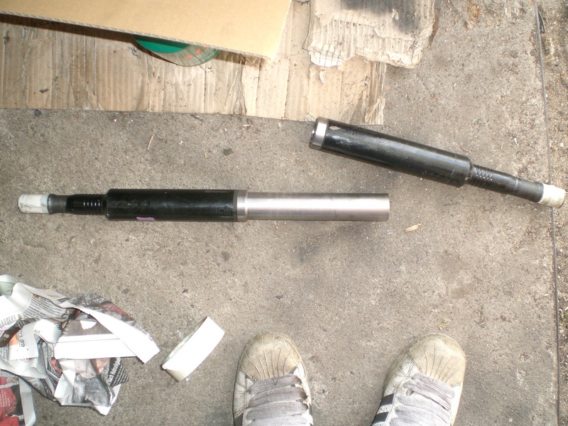

jungs...selbermachen wie frank gesagt hat. habe meine auch selbst gekürzt! habe anstatt der vollwelle nochmal eine hohlwelle genommen, weil die sich besser bearbeiten lässt. hab die wellen auch mittig getrennt, auf maß gebracht, dann aus vollstahl eine führung gedreht, ne phase an die welleenden und mit wig zusamen geschweißt. dann noch mal über die drehbank laufen lassen mit messuhr und hier und da nochmal was abgedreht. durch den vollstahl in der mitte gabs kaum schweißverzug! hier mal paar bilder... mfg
