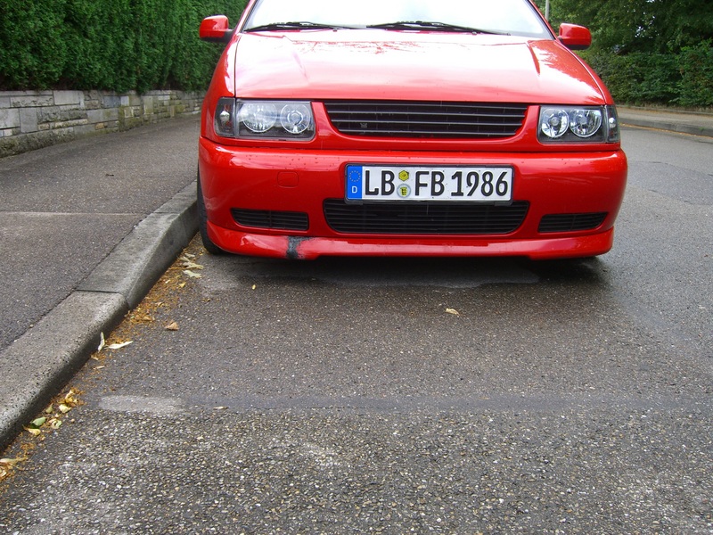

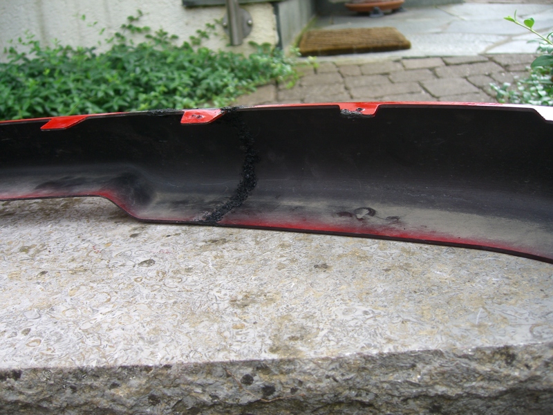

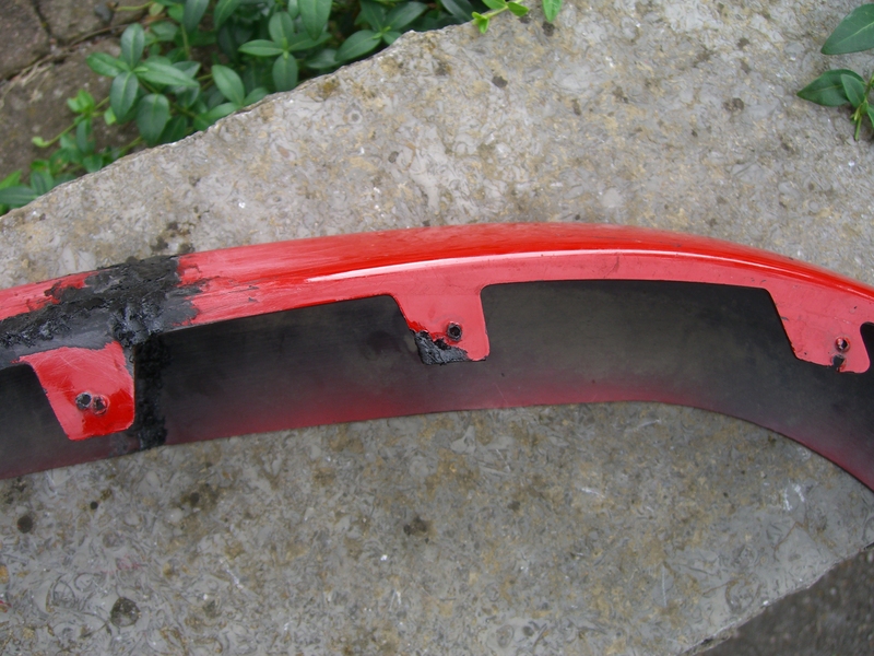

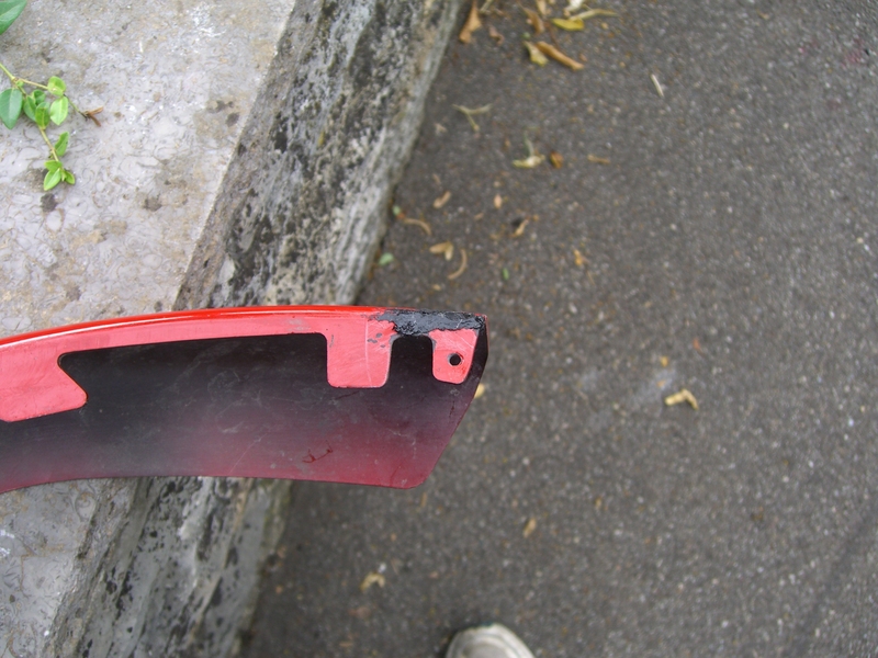

so hab jetzt die lippe komplett zusammengbrutzelt! Aber leider hatte meine Idee mit der Originallippe keinen Erfolg da diese nicht wie erwartet aus ABS Kunststoff besteht sondern wie die Schürze aus PP somit haben sich die 2 Kunstoffe wieder voneinander getrennt! aber der guzte Herr hat ja genug ABS im Haus und hat einfach alle Teile so zusammengemacht wie es sich gehört^^ In den nächsten Tagen wenn es die Zeit zulässt wird sie geschscliffen und gespachtelt ein wenig! dann gehts ende Juli mit dem Restlichen Zeugs zum Lacker! aber seht selber
