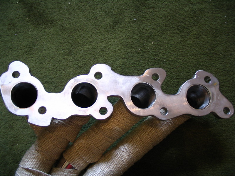

Fächerkrümmer, ich habs geschafft : ) Faecher.jpg
so sieht der Fächer aus: ich hab wie bei den Supersprint Fächern auch, unten zum kat mit zwei Federn das Kat-Rohr angeschlossen, Fächer und Katrohr sind nicht geschweißt, nicht dass es zu starr wird. Rohrverlauf 4-2-1
