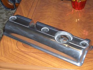

Ventildekel Polieren. CIMG0491 vd jetzt
Anhang ID 41293 - CIMG0491 vd jetztCIMG0491 vd jetzt
aufjedenfall abbauen, dann mit schleifpapier etwas grober 800er, mußte sehen wie verdreckt das teil ist,erstmal das verdreckte runterschleifen.. sobald er dann immer glätter wird, kannst du feineres nehmen, 900,1000,1200, schleifpapier, und dann kaufste dir am besten chromglanz, elsterglanz, und wie das alles heißt... also ist aufjedenfall keine halbestd arbeit ;) so hab ich das bei mir gemacht,,, aber wenn jemand noch was besseres weiß... hier mal fotos, von mein 6n ventildeckel...so sah er mal aus...und dann nach dem schleifen undpolieren... mfg
