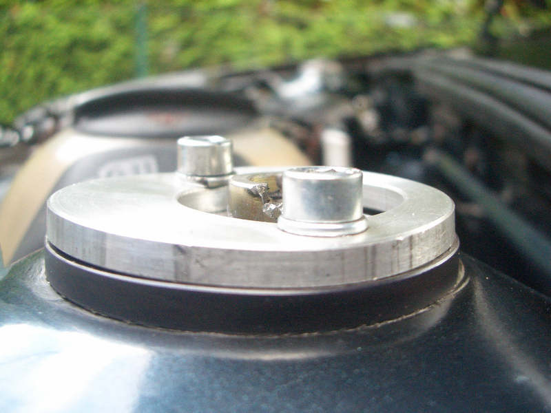

[b]Hi Freunde[/b] Wollte Info und Fazit abgeben über die Domlager der der genannten Seite.. Der Einbau ist Kinderleicht ausser das die Bohrungen in den Domen etwas vergrössert werden müssen. Die Einstellung dagegen ist nicht so einfach. Mann muss Spezielle Werkstätten aufsuchen. Kostet also mehr, was aber vorrausgesetzt werden sollte. Die Qualität :( Leider nicht so berauschend! Mein Mechaniker fragte mich ob die Lager gebraucht sind! weil links schon spiel vorhanden ist.. 2tens müssten die Kolbenstangen bearbeitet werden da die Orginal mutter zu Hoch ist, also werde Probleme mit dem Tüv bekommen. 3tens der Domdeckel verbiegt sich schon bei 20NM sieht scheiße aus! Und zu guter letzt Wurden die Domlager mit verschieden farbigen Kunsstoffringen geliefert die Sichtbar sind. Fazit: Salzmann Domlager nehmen.. kosten mehr sind besser und vom Tüv anerkannt..
