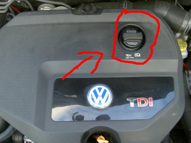

Naja das ganz einfach ..... unter deinem motor is ne plastikwanne die muss ab ...... an deinem motor befindet sich dann ne ablassschraube unten(leida hab ich gerade kein pic da) müsste ne 13ner sein wenn ich mich da net vertuhe..... jedenfalls lässt man das da ab.... kleiner Tipp vorher oben (foto roter kreis) öffnen denn sonst kommt nur schwer luft dahin wo vorher Öl war...... also öl raus schraube unten wieda drein und Oben neues nach DIN aus dem Handbuch nachfüllen(in roter Kreis) Ölmenge steht normal auch dabei.... büdde
