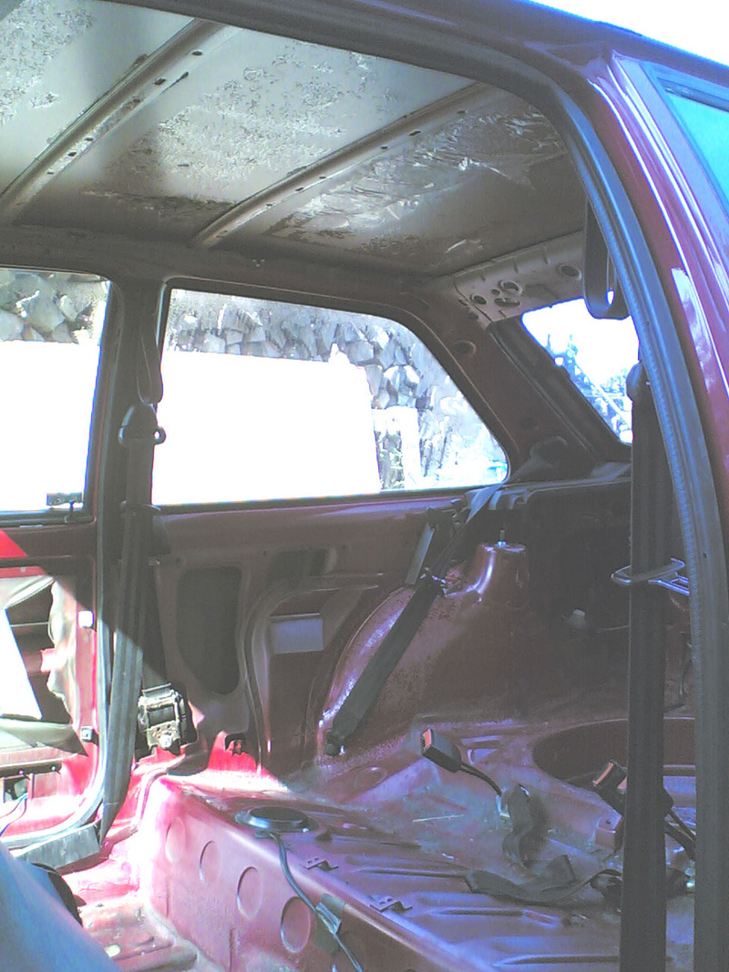

Wieder mal was neues. Hab am WE mal angefangen das ganze unnötige Zeug raus zu reißen. Hab da gleich mal 'ne Frage: Wer von euch fährt den Polo kompl. leer? Hab das auch vor, nur zwei Sitze und 'n A-Brett, plus Käfig und ein paar kleine Spielereien. Haben jene, welche so unterwegs sind, das Dach verstärkt? Mir wurde da etwas mulmig, als ich das so sah. Da ist ja nichts, nur 'n Blech und drei streben, die den Namen "streben" nicht verdient haben. Würde mal gern Bilder von anderen leeren Polos sehen. Vielleicht kann mir da der ein oder andere weiterhelfen. Was könnte ihr mir zu den Käfigen sagen? Schwanke zwischen Wiechers und Heigo, wobei ich vom Heigo mehr gutes gelesen habe wie vom Wiechers. Der Heigo wird scheinbar gern im Rennsport verwendet, weil die Schweißnähte besser wären. Vielleicht weis da einer was genau dazu. Ansonsten gibt's nicht viel neues vom FOX. Bin gerade an einem Motor aus Österreich dran und warte noch auf Antwort vom Verkäufer. Vielleicht bekomme ich den günstig.
