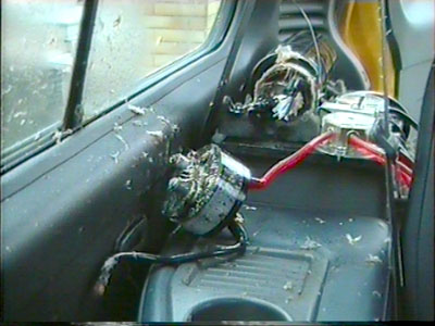

Man muss erstmal unterscheiden ob der Kondensator eine Ladeelektronik besitzt oder nicht. Verfügt er über eine braucht man ihn vorher nicht aufladen, hat er keine MUSS er auf jeden Fall vorher aufgeladen werden! @BlueJoe: Ohne zu wissen, ob der Kondensator über eine Elektronik verfügt solche "Empfehlungen" abzugeben ist äußerst gefährlich! Das kann üble Konsequenzen haben....
