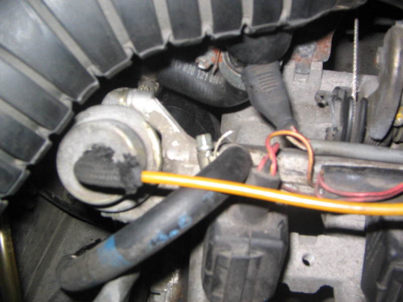

bei mir war es fast das gleiche problem(drehzahl schwankung bis zum aus und neustart nur mit volgas) bei mir war es der Druckregler(die dose an den kraftstoffverteiler dran ist)da ist ein mempran drin und meiner war durch hab aber alles kurz geklemmt an der unterdruckanlage und drehzahl erhöht aber das soll auch nicht gesund sein hab mir dann von einen anderen motor die dose abgebaut und er lief wieder.
