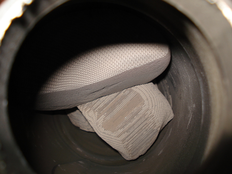

@green: bei dir hört es sich stark danach an als ob deine keramik innen auseinandergebrochen ist, dann ist der kat zu, es geht kaum noch abgas durch, dadurch keine leistung und der zugeschnürte ton. am besten raus damit und mal reinschauen, wenn er kaputt ist neuen kat rein, oder gleich stahlkat hier mal en bild von nem kat mit nem kaputten innenleben
