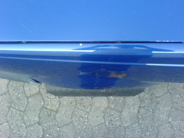

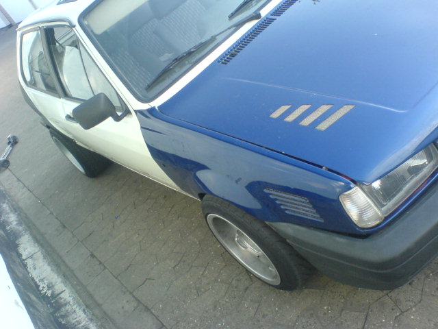

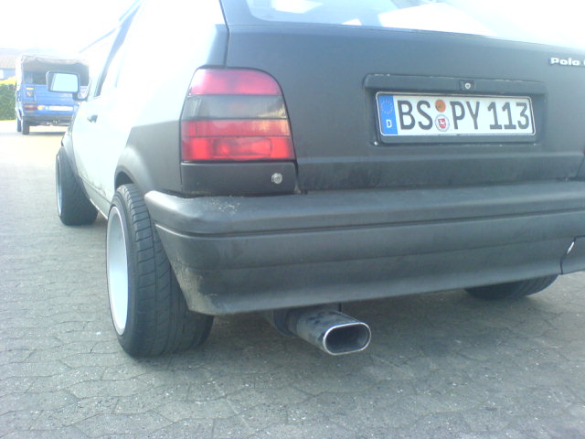

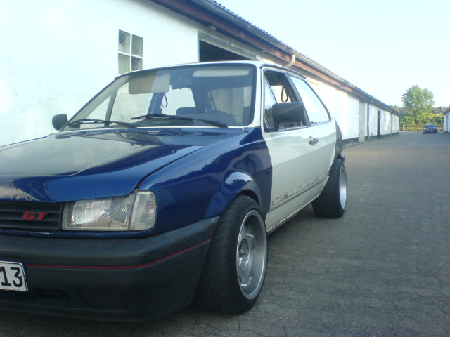

8x14 et5 VA mit 195/45R14 9x14 et10 HA mit 225/40R14 Mal ein Paar Bilder von meiner ehemaligen Reifenkombi. Vielleicht könnt ihr damit was anfangen. Hinten wurde nur Gebördelt, das ziehen sollte noch folgen! Vorne wurde gezogen und gebördelt, fragt mich aber nicht mehr wieviel^^
