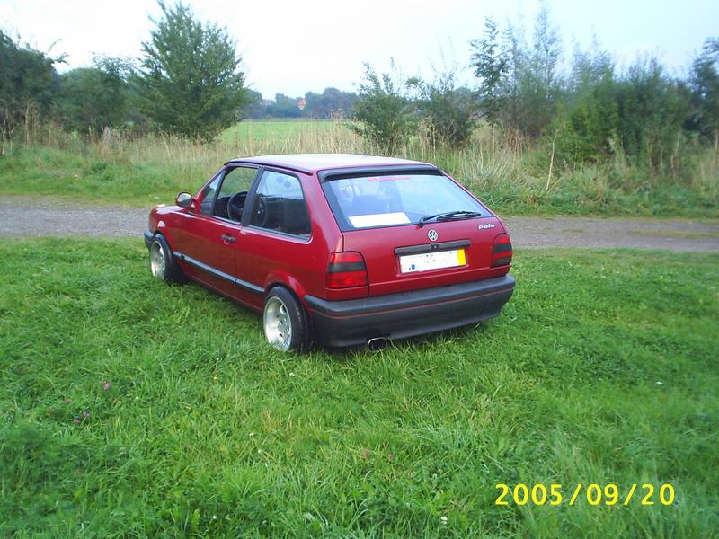

Wir haben die kanten umgeschlagen und mit einer schleifscheibe auf der Flex geglättet! das mit flexen gemeint! Diese scheiß umschweißerei mit golf I radläufen sieht echt assi aus *lol* ich werde mal sehen ob ich hier noch ein paar bilder habe... die arbeiten wurden von uns in zusammenarbeit mit dem TÜV Nord gemacht und der hat sein Ok gegeben... es sieht allemal fetter aus wenn die radläufe original bleiben... ich bin gerade am überlegen ob ich einen polo II aufbaue würde wieder diese räder wählen... Auf meinem polo unten sind R&H Cup Alus drauf in den Dimensionen VA: 7jx14 H2 ET35 mit 10" Distanzscheiben... HA: 9jx14 H2 ET20 mit 15" scheibe drauf Diesen satz gibt es leider nicht mehr... sollte jemand interesse an solchen felgen der Fa.RH haben hier cup felgen in horn poliert NEU! nie gefahren und original Verpackt! in den größen 8jx14 und 9jx14 ich habe noch einen Im kelller stehen! anfragen erwünscht...
