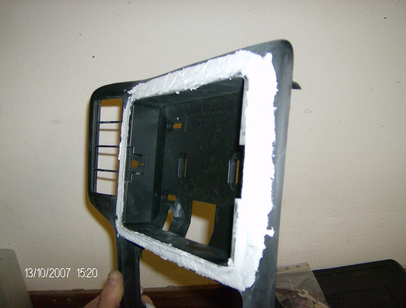

hallooooo ;) so am wochenende habe ich mal meine mittelkonsole rausgekloppt.... wollte ja den tft rahmen in die mittelkonsole einarbeiten.... wollte euch nur mal zeigen wie weit ich schon damit bin.... habe samstag abend ein bißchen gebastelt und eben nach der arbeit. morgen gehts gleich weiter mit schleifen.... habe zuerst die mittelkonsole zurechtgeschnitten so das der rahmen reinpasst...dann habe ich den rahmen mit der mittelkonsole verbunden indem ich in "eingeschweisst" habe mit einem lötkolben (kunstoffschweissen). dann habe ich ihn gespachtelt...morgen wollte ich ihn dann schleifen. denke mal werde noch eine dünne schicht glasfaser drüber schmieren,dann wird er gefüllert auf der arbeit.....naja und dann schleifen schleifen schleifen ;)
