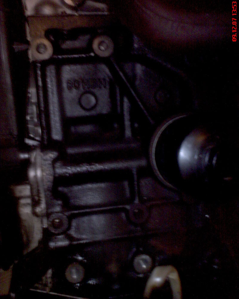

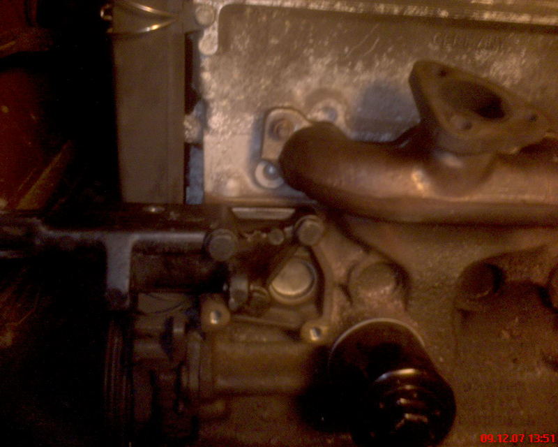

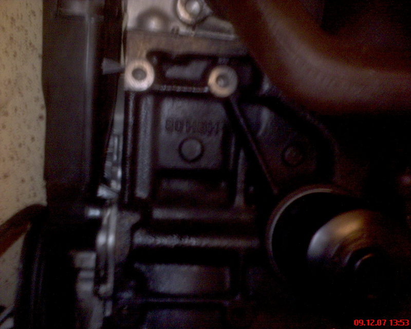

vom g oder was? mach ich dir morgen mal, hab auch mal n paar pics von den halterungen der laderplatte gemacht :-) also die war an den 4 äußeren löchern befestigt... der normale motorhalter benutzt die oberen beiden der vier und das mittlere, was bei G sonst nicht benutzt wird...das ist genau DAS loch, was beim ABU und Co fehlt..also da geht der 3f motorhalter nur an die obersten beiden löcher...
