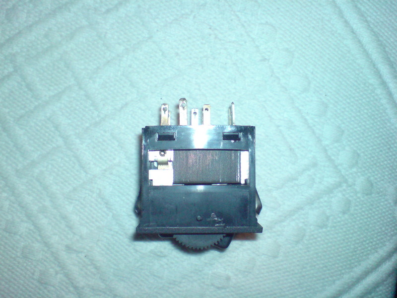

Hi, ich hab das gleiche Problem. Hab die steckverbindungen alle gecheckt, und die Sicherung (Nr 3 meine ich ist dafür zuständig) gecheckt. Allerdings leuchtet immer noch nichts. Dann viel mir auf, dass das Rad mit dem man die Instrumentenhelligkeit einstellt sich verdächtig leicht bewegen lässt. Also schalter ausgebaut und mal durch ne öffnung reingeschaut. Da viel mir dann auf, dass die beiden "greifer/hebel" oder wie man das nennt garkeinen kontakt zu dem oberen Schiebewiederstand haben. Also den Schalter aufgemacht, und dafür gesorgt, dass die greifer wieder berühren, was sie meiner ansicht nach berühren sollen. Mitm Ohmmeter durchgemessen, war wieder nen stromfluss da, schalter wieder ans kabel angesteckt, UND es fing zu qualmen an *hae* und der linke bereich der "Spule" fing an zu glühen.... Sofort den stecker abgenommen. Was hab ich falsch gemacht und wie kann man das reparieren? sofort den stecker abgenommen
