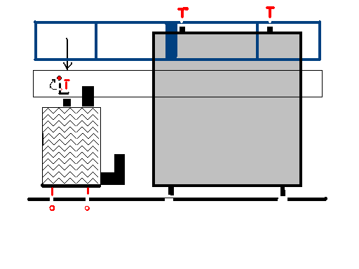

du meinst wie der ladeluftkühler befestigt wird, oder? der hat einen plastikrahmen in, welcher unten 2 gewindebolzen hat, welche in den vorderen unteren querträger eingehschraubt werden. oben hat er ein gewinde wo ein kleiner winkel dran hängt bzw. dran geschraubt wird. der winkel wird dann an den stosstangenträger geschraubt. wenn du den normalen wasserkühler meinst, der wird unten auf den oben genannten querträger gesteckt und dann von oben mit zwei schrauben die durch den schlossträger kommen über zwei gummis geklemmt. habe es dir mal gemalt. hoffe es hilft dir weiter und du weisst was gemeint ist. unten ist querträger, darüber stosstangenträger und blau ist schlossträger
