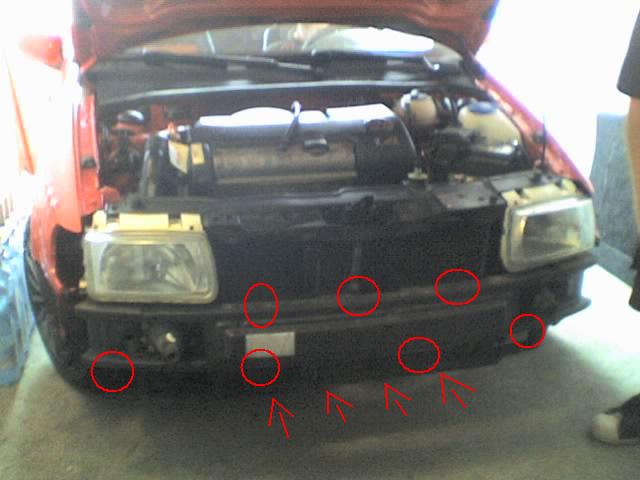

schrauben etc wurden ja alle schon beschrieben, ich hab mal alles auffm bild markiert (ohne die 3 in der jew radhausschale) die 4 pfeile sind die 4 spreitznieten, mit denen unten die lippe festgemacht is, von oben mit nem schraubenzieher o.ä. den stift runterdrücken un dann gehn die raus ... (kosten 9cent oda so ;) )
