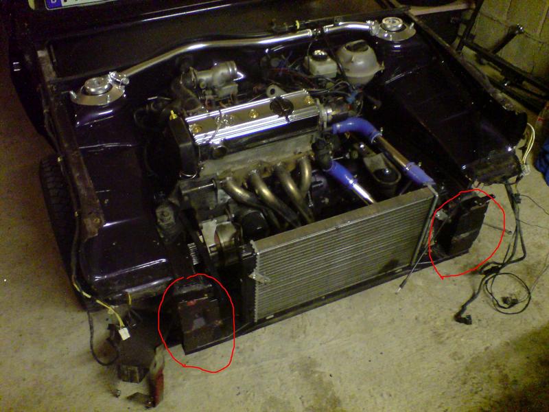

du musst auch den holm verlängern. der 2f holm ist länger. das sind wie einsätze die kannst du dir auf dem schrott rausbohren und vorne einschweissen. - du brauchst die außenhaut der a-säule -kotflügel -haube -schlossträger -scheinwerfer -grill -kühlerträger -stoßstange + träger -lichter+blinker -die holmteile vorne
