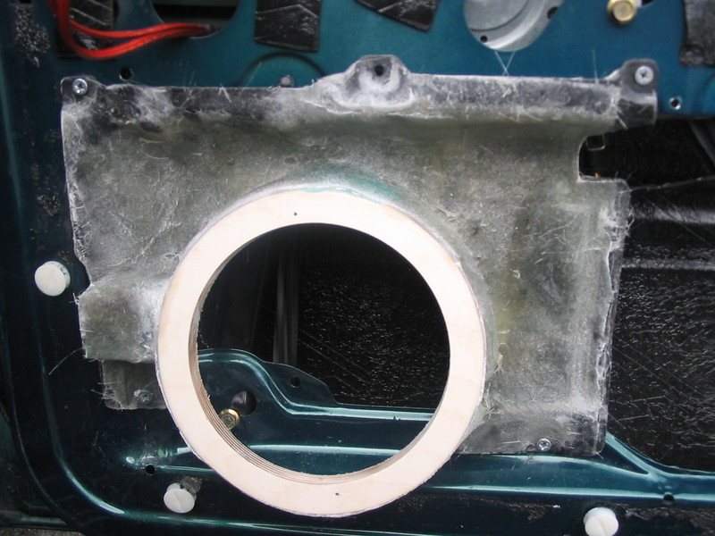

also ich kann dir mal frührer bilder von mir schicken wie das in der türee aussieht mit den halterungen....aber bitte nicht erschrecken...die halterungen sind nur mit gfk verstärkt...sonst original...vielleicht kannst was erkennen und es hilft dir. hab ich das so richtig verstanden....du willst ein 16er FS nachrüsten aber ohne verstärker und so? wenn ja dann würde ich auch wie schon hier erwähnt 1,5mm² leitungen vom radion bis zur Frequenzweiche legen und dann von dort auch mit 1,5mm² weiter...das reicht ewig. hast du schon lautsprecherkabel im kabelbaum von deinem polo mit in den türen oder musst d da noch welche reinziehen? weil ich kenne es beim polo so das er stecker hat bei den durchführungen in die türe...
