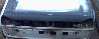

Also ich hab mir ne menge arbeit bei meinen gemacht. 1. Das teil mit Karrosseriekleber und schrauben befestigen. 2. Die grobe rille mit Harz ausgiessen und ne dünne lage glasfaserflies drüber. 3. Schleifen 4. Eine dünne lage Glasfaser gewebe. 5. Schleifen 6. Dünn die poren zu spachteln. 7. Schleifen 8. Eventuel nach bedarf wenn man eine stelle durch geschliffen hat noch eine lage gewebe drüber und die poren wieder zu spachtel und fein schleifen. Das hält bombastich und sieht klasse aus und hält wie sau.
