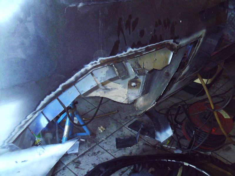

hab da leider jetzt keine klasse fotos von.. aber hier mal kleine beispiele... Bild 1.: ein mal den ausgeschnittenen hinteren radlauf.... Bild 2.: das eingeschweißte Reperaturblech.... hatte das da abgeschnitten da die 6N Stoßstange da genau draufgegangen ist und den rest des bleches da angeschweist... passte ganz genau... war ca 4 cm breiter als original...(hatte den ansatz auch 2 cm höher dranngeschweist....
