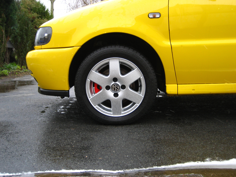

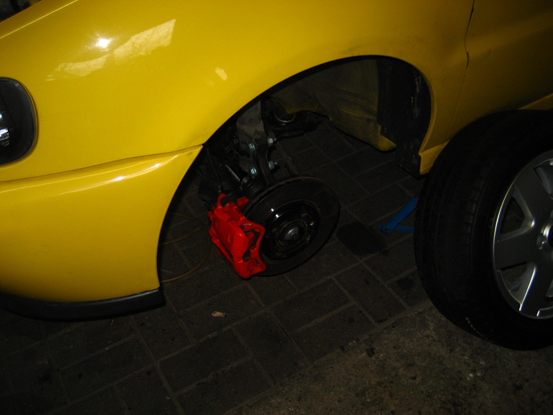

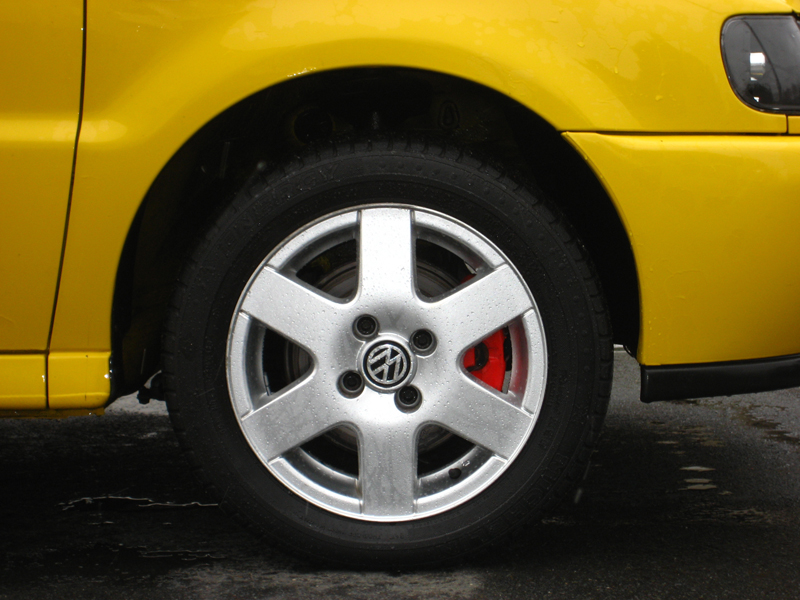

Hallo zusammen. Habe die Tage bei meinem Polo SDI der vorher 238mm Scheiben hatte, die GTI Bremse vorne verbaut. Konkret gesagt habe ich: Radlagergehäuse vorn NEU Radlager vorn NEU Bremssättel und Halter vom GTI Scheiben 256x25mm Querlenkerbuchsen (hintere) NEU. Nun habe ich vom Kumpel gehört, dass die Traggelenke von links nach rechts getauscht werden müssen, da sonst die Reifen außermittig im Radkasten stehen würden. Das habe ich auch gemacht. Heute dann alles komplettiert und die Bremsflk. Gewechselt. Schaut euch mal die Bilder an und sagt mir, ob bei euch auch der Abstand am Reifen genau so ist/war? Also ich meine reifen bis Stossi vorn / hinten zur Koti-Kante. Achsvermessung werde ich die Tage machen ist klar. Komischerweise hat sich auch sehr bemerkbar die Spur verstellt. Hätte ich nicht gedacht. Muss ich noch was bedenken? Danke schon mal Grüße Tim
