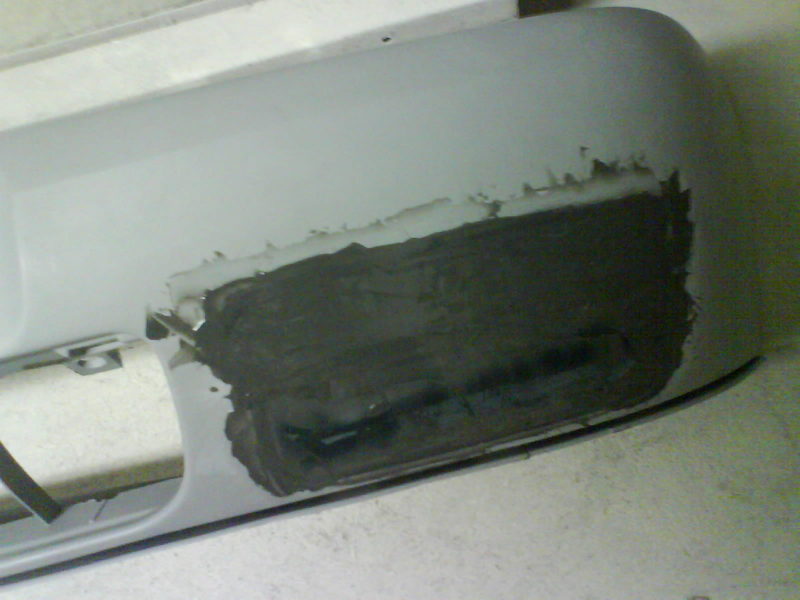

So meine Anleitung zum cleanen einer Stylingfront. Werkzeug: M3 Flüssigkunststoff, Heißluftföhn, Fein Cutter, Japanspachtel, Spachtelmasse, alte Stoßstange, Schleifpapier Körnung von 80 bis 800 Heißklebepistole 1. Als erstes sollte man wenn man noch keine Stylingstoßstange besitzt diese an der Fahrzeugfront anpassen, da man mit dem Stoßstangenqeurträger Probleme bekommt. Aber is eigentlich nur die Kunststoffstrebe bis auf die Halter abzusägen. http://www.polotreff.de/data/upload/forum/thumb/60870.jpg 2. Als zweites nimmt man eine alte Stoßstange am besten seine Heckstoßstange wenn man die auch wechselt. Ich hatte zum Ausägen der Kunststoffstücke ein Fein Cutter, wer keine vergleichbare Maschiene hatt muss sich etwas anderes suchen. http://www.polotreff.de/data/upload/forum/thumb/60854.jpg http://www.polotreff.de/data/upload/forum/thumb/60859.jpg 3. Wenn man die Kunststoffstücke angepasst hatt (die Stücke mit dem Heißluftföhn in Form bringen), kann man diese auf der Rückseite mit ein paar Tropfen Heißkleber fixiern um nachher beim verspachteln das Verrutschen zu vermeiden. http://www.polotreff.de/data/upload/forum/thumb/60861.jpg 4.Nicht vergessen alles schön abzuschleifen. Nun kann man den M3 Flüssigkunststoff anmachen im Mischungsverhältnis 1:1. Diesen dann schön in die Fugen streichen, ich sag nur viel Hilft viel. http://www.polotreff.de/data/upload/forum/thumb/60862.jpg 5. Nach dem aushärten des Materials anschleifen und nochmals mit dem Kunststoff die Einkerbung auspachteln. 6. Nun das Überschussige Material mit Schleifpapier abtragen. 7. Beim Kontur spachteln hatte ich Hilfe von nem Freund der Lacker ist, bei nicht geübten kann so was ewig dauern. Könnt des so eigentlich schon zum Lackierer bringen soll der halt Spachtel. http://www.polotreff.de/data/upload/forum/thumb/60866.jpg http://www.polotreff.de/data/upload/forum/thumb/60865.jpg Des wars eigentlich. Ps. Bekomm die Bilder leider net größer. Übernehme keine Verantwortung bei irgendwelchen Nachbauten. Mfg. Fonsie
