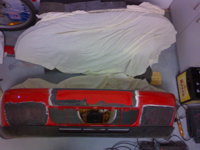

Bora [u] [b]Normal: 1J5 805 903 B B41 - 41,93 €[/b][/u] HAbe ich dran V6, 4motion: 1J0 805 901 A B41 - 41,93 € TDI, 4motion: 1J5 805 903 D B41 - 41,93 € [quote]Original von GRAS Und die Bora Lippe passt so einfach an die Stylingstoßstange ran wie zum Beispiel die originale Lippe? [/quote] Es ist weniger aufwant als bei der Golf 4. Ich wollte auch erst die G 4 dran machen ,da aber mein Bruder 3 Lippen für sein Bora hat und ein verkratzt war wie sau . Die habe ich Spaßes halber mal dran gehalten und siehe da die muss ich NICHT KÜRZEN . Wie ich schon gesagt habe die nasen die Clipse glatt feilen oder schleifen und von der Mitte aus mit schrauben befestigen . Zu hilfe habe ich schraubzwingen genommen und man ein Loch gebohrt in die stossi und Clips der lippe und das Stück für stück links und rechts gleichmäßig. DAVON HABE ICH ABER KEINE BILDER.
