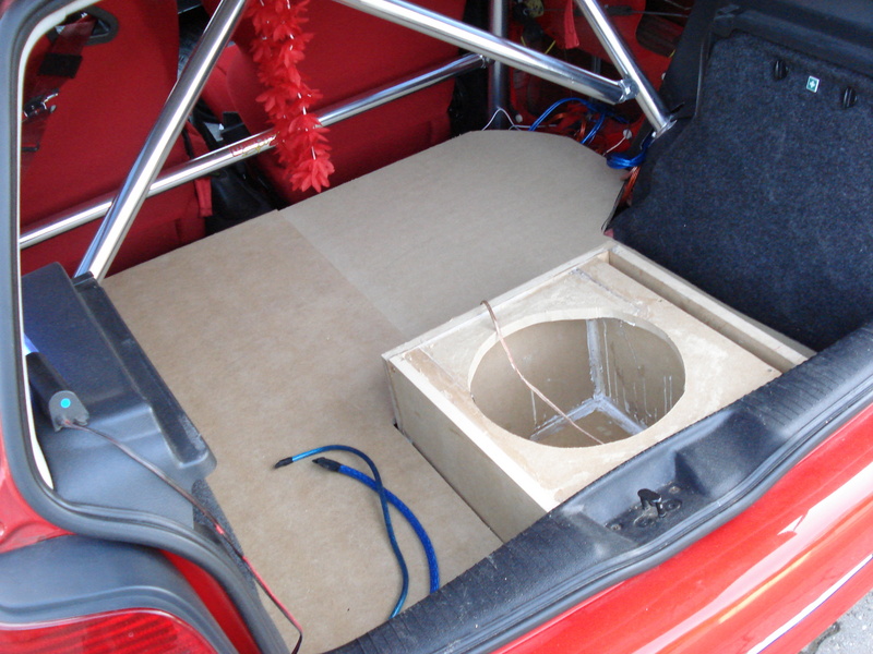

also hier mal für dich wie ichs gemacht habe.... erst eine grundplatte gebaut....die unterlegt mit schaumstoff das nichts klappert....dort dann mit winkeln und kleber die endstufenvertiefungen gebaut und die kiste an die mulde angepasst und verschraubt...und dann eine deckplatte drauf und die bezogen!
