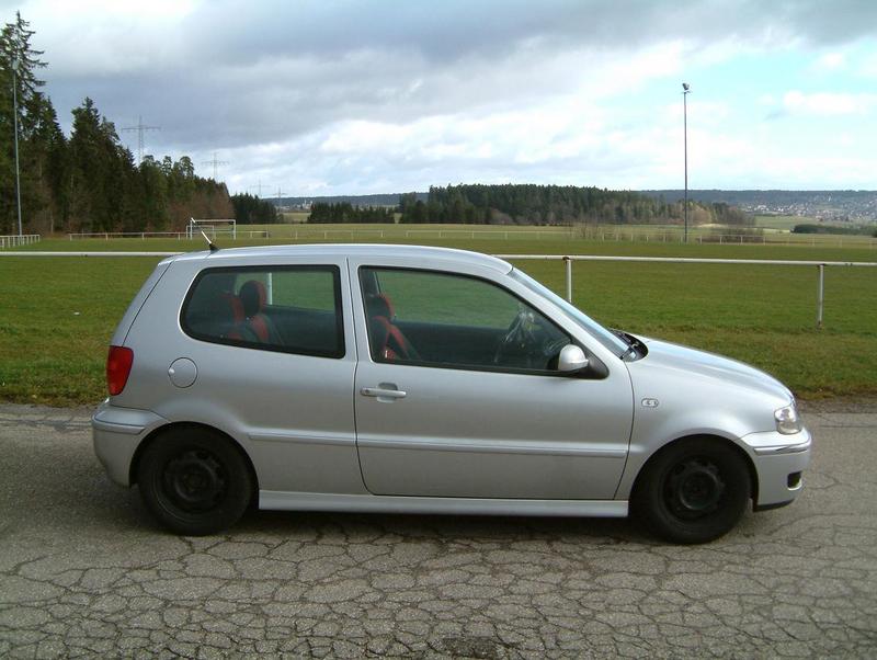

meiner sah früher mim Supersport Fahrwerk so aus: Hast auch die nut von der HA aufs untere gestellt!? Hasts denn grad erst eingebaut!? Wenn ja, dan hock dich bei gelöster Handbremse innen Kofferraum un Wipp n paar mal... dann nen paar runden fahrn unds müsste passen...! ;)
