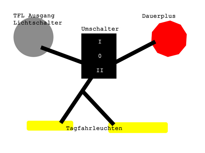

@Schneesturm^^ Hast du die? Dann Achtung: [quote]Das Tagfahrlicht darf nicht in Verbndung mit Standlicht verwendet werden![/quote] Kannst Sie aber über den TFL-Pin am Lichtschalter hinten anschließen (falls der vorhanden ist), denn der lässt die TFL's genau dann und so leuchten wie sie dürfen (an wenn Motor an, aus wenn Standlicht an...). Hab neulich mal nen "Schaltplan" gemacht der auch noch einen Umschalter beinhaltet, falls man die auch mal so anmachen will;) MfG
