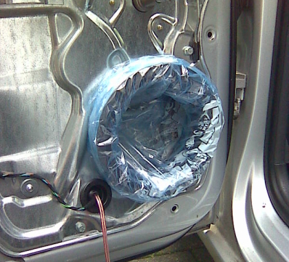

Bild001.jpgSo, ich habe nun Boxen hinten eingebaut. Dabei habe ich Abstandshalter verbaut. Grund ist das damit die Boxen einfach besser unterzubringen sind, und ich mir keine Gedanken machen muß ob die die Türe berühren oder nicht.
Achso... da ich Angst habe das die Feuchtigkeit hier im Bergischen Land (ca. alle 3 Tage dick Regen ;-) ) meine Boxen bzw. die Membrane auflösen oder Schädigen habe ich eine 3 L Toppits Gefriertüte in das Loch gesteckt und über den Abstandsring gezogen. Da ich die Leitung wie ihr sieht durch die Öffnung der Zentralverriegelung nach innen geführt habe muß ich die Tüte auch nicht zerschneiden. Der Abstandsring hat eine kleine Kerbe für die Leitung, so liegt die Box nun schön Trocken.
Bei Interesse... Schaut aufs Bild :-)
