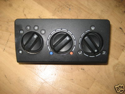

@ redpolo6n: das ist ein lichtleiter aus einem stück plastik, welcher das licht hinter der kompletten abdeckung verteilt, deswegen macht mir die rot / blau beleuchtung an der temp so sorgen... @ 8ur/vout: danke für dein kompliment über meinen tiefgang! zum thema befestigung hab ich mir gedacht, entweder von hinten ein loch reinbohren und dann festkleben, so das hinter jedem symbol eine led sitzt (~500mcd). nur da dies bei den kreisen dann ja nur punktuell beleuchten dürfte bin ich mir da noch nicht ganz sicher.... möglichkeit 2 wäre, von unten die leds so einzusetzen, dass sie "von unten" den gesamten l-leiter ausleuchten, aber hier wird die ausleuchtung des blau /roten bereichs wieder schwierig sein bzw. leuchten dann ja die unteren symbole mehr als die oberen. hier wäre auch der platz sehr knapp.... hat denn hier niemand schon einmal einen solchen umbau gemacht...
