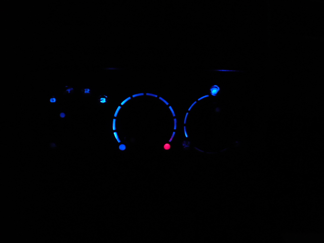

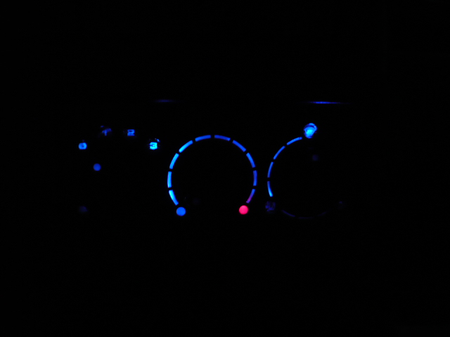

so sieht meine aus ausm 2F. habe einfach an den lichtleiter ( die glasplatte) an jedes eck eine blaue LED befestigt. und für die rote hab ich ein extra loch gebort. unter der glasplatte( lichtleiter) ist eine weise pappe die habe ich durch alufolie ersetzt! das ganz rechts leutet voll aus das bild ist nur net so dolle geworden :D
