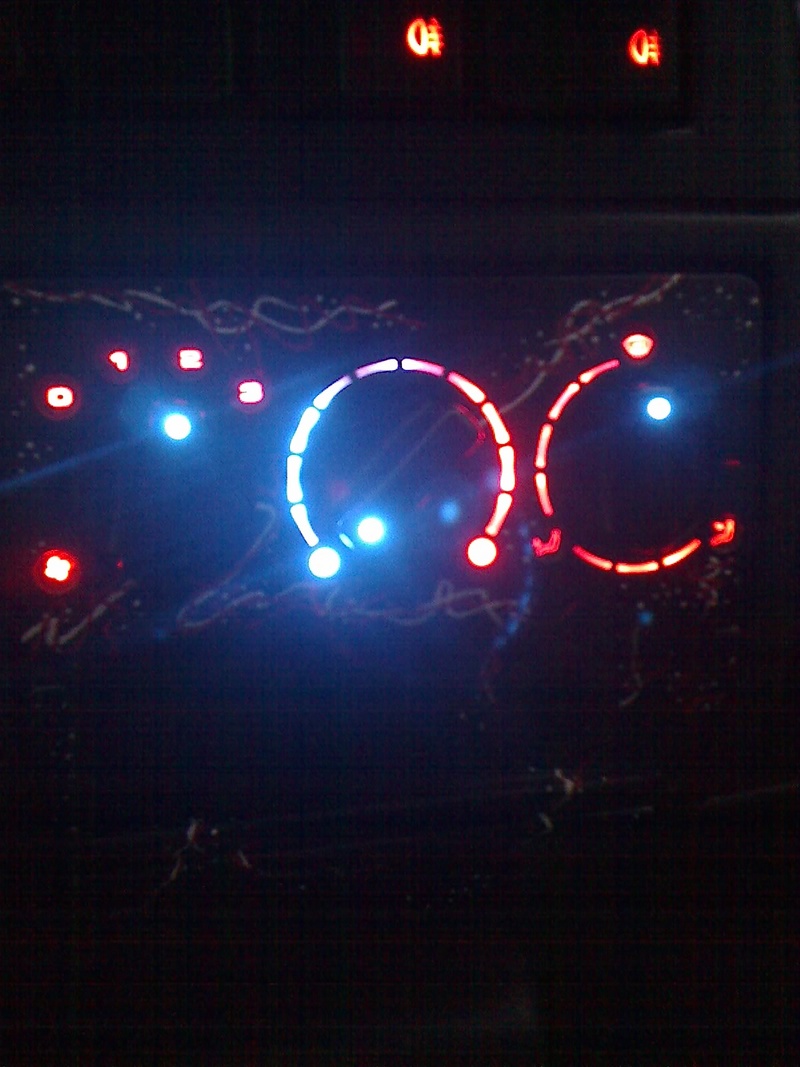

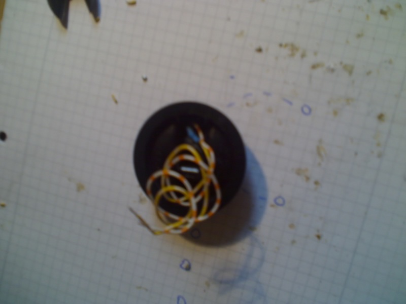

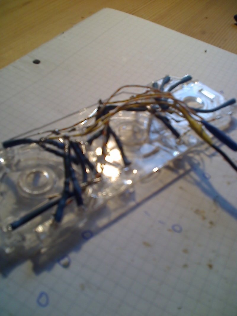

so hab mich gestern dann nach langen überlegungen mal rangetraut. ---> zunächst hab ich das alles ausgebaut und die blende direkt auf den lichtleiter gelegt. hier hab ich mir bei den segmenten jeweils den von der blenede verdeckten zwischenraum markiert, um dahinter eine led zu platzieren. bei der heizung habe ich hierfür 3 rote, 3 blaue und oben eine voilette genommen. als nächstes habe ich von hinten in die angezeichneten stellen und die zylinder welche die symbole beleuchten mit einem 3mm bohrer ein loch gebohrt. hierin hab ich die led platziert. festkleben muss man diese nicht, da sie nach dem verlöten durch die andern leds fest in ihrem platz gehalten werden. ich habe jeweils R an + (obwohl das egal ist) und diesen mit schrumpfschlauch überzogen. dann habe ich von jeweils 4-5 leds + und - zusammengefasst, hierbei darauf geachtet, das es gut in das gehäuse passt und nirgends drückt. an jeden sammelpunkt habe ich dann eine litze angelötet. die litzen habe ich dann mit einem 0,75mm² kabel zusammgefasst. diese 2 kabel habe ich dann an den orignal stecker gelötet. zum schluss machte ich mich über die drehschalter. hier lötete ich zunächst einen widerstand so nah wie möglich an die led. hierbei aufpassen, das die led nicht zu heiß wird (pusten). an diese lötete ich ebenfalls so kurz wie möglich dann wieder ein stück litze. das ganze klebte ich dann in die schalter ein. zur not kann das dann danach noch fixiert werden, indem man ein kleines kneul isoband mit einen schraubenzieher, stift hineindrückt. dann habe ich die vorhanden löcher am leiterplastik genutzt bzw beim stufenregler links unten ein loch gebohrt. hier die kanten abgeschrägt, dass das kabel gut rutschen kann. hier die litze durchgeführt und den schalter einmal auf max. kabellänge gedreht. nun weiß man wieviel litze man braucht, hierzu noch gut 1cm spiel gelassen und dann an einem sammelpunkt mit angelötet. zum schluss hab ich meine wiedergefundene heizungsfolie eingescannt und auch verschiedenen papierstärken (70, 90, 110, 150g/m²) ausgedruckt. dieses gibt einen guten kontrast und streut das licht nocheinmal. da ich nur sehr helle leds hatte (6000mcd+) hatte habe ich mich für das dickste papier eintschieden, dass es nicht blendet. auf dem foto blenden die drehregler noch, was ich durch den einsatz von papier heute noch ändern werde.
