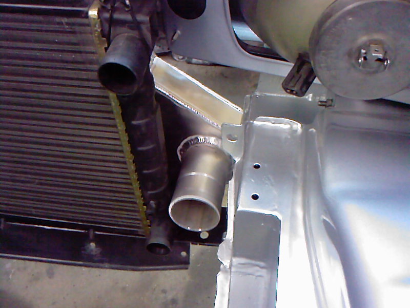

so liebe leute.. ich wollte euch ein kurzen einblick geben wie es aussieht wenn man (ich) einen LLK umschweiße. -warum macht man das? ganz einfach. weil viele kühler meißt vollalu einfach nich in ein polo passen oder die anschlüsse zur falschen seite gehen.. auf den folgenden bildern seht ihr wie aus einem gekauften vollalukühler ein einzellstück wird und an das endsprechende fahrzeug angepasst wird. hier ein polo 2f der auf 2.0-16v turbo umgebaut wird.. der kühler wurde von mir vermessen.aufgeschnitten und dann ein stutzen gedreht mit 60mm durchmesser,im rohansatz befindet sich eine nut die eingeztochen wurde (drehbank) der komplett neue kasten wird dann am kühler verschweißt. (natürlich mit WIG) kühler passt perfekt ins auto. fragen sind natürlich erwünscht oder auch kritik oder alles andere.. gruß rene
