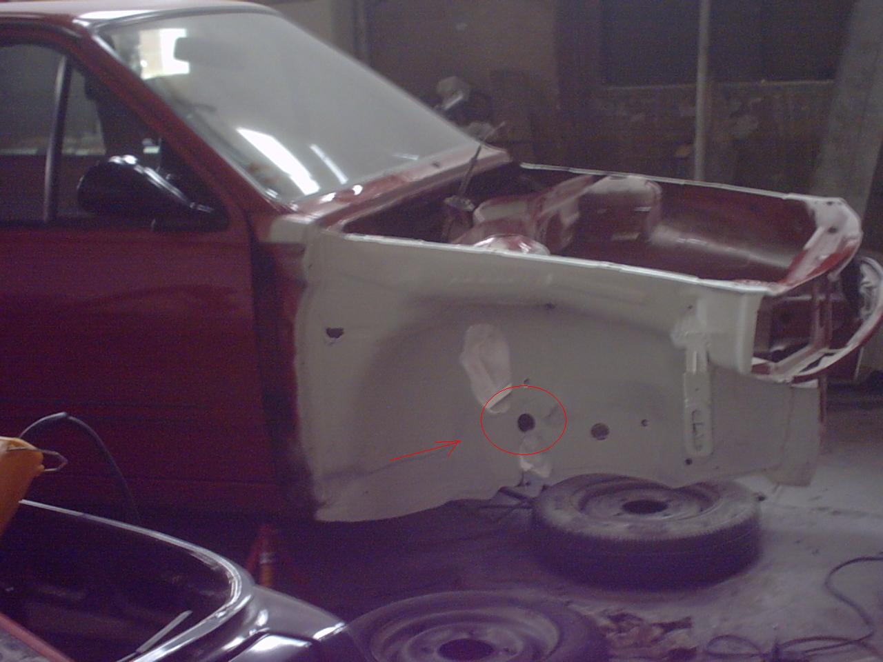

durch die träger!,wie auf dem bild hast du im radhaus einen flicken den machste ein bisschen warm oda gleich so ab!da kannste deine kabel reinlegen und mußt schauen wo de am besten wieder rauskommst!
