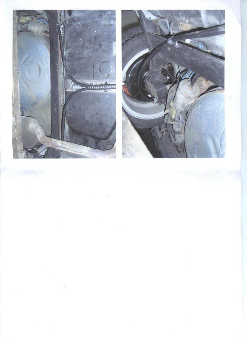

hey leute ich denke genauso wie ihr! *ggg* ich hatte sogar eine kopie von einem schein dabei wo es schon eingetragen war nur meinte der das es laut §21 eine einzelabnahme sei (damit hat er recht) nur wollte er das ich nach darmstadtfahre und dort vom tüv die bremsen auf herz und nieren prüfen lasse (mit bremstest bei so und soviel kg beladung) usw. *heul* da habe ich auch gedacht was ein depp! wenn das aber beim tüv reinland so gut klappt kann ich da ja mal hin fahren und vielleicht können wir uns ja da mal treffen und drüber schwatzen im anhang sind noch bilder wie ich das mit der handbremse gemacht habe ist nicht ganz so wie von salzman weil mir das nicht gut genug war, ich habe die komplette handbremse vom 16v umgebaut! naja guckt euch das mal an
